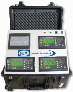

Используем панели двух типов. Первый тип - это как раз Weintek 6070i. Поставляем их в качестве удалённых дисплеев к контроллерам управления генераторными агрегатами, как правило 2 или 3 степени. На главном экране мнемосхема объекта, один-три стрелочных показометра (всё-таки стрелочные приборы в электроэнергетике куда удобнее цифровых). Второй экран - список аварий. Третий - тренды, четвертый - журнал событий, иногда пятый диагностический - входы-выходы посмотреть. Большего не надо. Со временем планируем применить аналогичные морские панели для морских же агрегатов - примерно те же функции, просто под морские класс.общества.
Второй тип - панельные ПК дюймов на 17-19 под WinXP в качестве основного операторского интерфейса для серьёзных контроллеров (управление турбинами, газопоршневыми машинами). Здесь порядка 15-16 экранов, но особенность в том что эти экраны рисует сам контроллер, абсолютно всю графику, он же и обрабатывает действия оператора, то есть панель - это просто монитор. Экраны примерно такого же принципа как и вышеперечисленные, просто процессы сложнее и поэтому информации намного больше - и экранов из-за этого больше.

Идея интересная. Думаю что есть смысл оформить такой прибор в некий законченный испытательный комплекс. Есть чемоданчики разного размера, стойкие к морозам, жаре, ударам, падениям, погружениям в воду и так далее. В таком чемоданчике делается откидная металлическая панель, в которую врезается ваша сенсорная панель и все органы управления, а также разъёмы для подключения. Под панель прячете источник(и) питания и всю прочую аппаратуру. Светодиодную подсветку туда же - чтобы удобнее было копаться под панелью в случае чего. Принёс, открыл, подключил, работаешь.Navuhodonosor писал(а):В университете разрабатывал прибор, измеритель сил резания при токарной обработке в связке с LabVIEW. Сейчас появилась идея сделать универсальный прибор с LabVIEW на борту, что то вроде панели оператора. Соответственно интересно узнать как используют подобные устройства.
У нас есть такой комплекс под наши нужды - очень удобная штука.

Расскажите, пожалуйста, по подробнее, для чего вы используете этот чемодан? Что испытываете и каким образом? Общими словами.TEB писал(а):Идея интересная. Думаю что есть смысл оформить такой прибор в некий законченный испытательный комплекс. Есть чемоданчики разного размера, стойкие к морозам, жаре, ударам, падениям, погружениям в воду и так далее. В таком чемоданчике делается откидная металлическая панель, в которую врезается ваша сенсорная панель и все органы управления, а также разъёмы для подключения. Под панель прячете источник(и) питания и всю прочую аппаратуру. Светодиодную подсветку туда же - чтобы удобнее было копаться под панелью в случае чего. Принёс, открыл, подключил, работаешь.Navuhodonosor писал(а):В университете разрабатывал прибор, измеритель сил резания при токарной обработке в связке с LabVIEW. Сейчас появилась идея сделать универсальный прибор с LabVIEW на борту, что то вроде панели оператора. Соответственно интересно узнать как используют подобные устройства.

Конкретно этот (на фото) ничего не измеряет. Это демонстрационный образец, внутри стоят три контроллера управления генераторами, внутри них крутится мат.модель электростанции. Управление каждым генератором (местное) делается с дисплеев контроллеров, управление всей электростанцией в целом делается с сенсорной панели. Внутри контроллеры, блок питания, свич и провода. С ним можно приехать к заказчику и отработать все режимы работы его будущей электростанции. На выставках этот чемодан тоже у нас стоит.Navuhodonosor писал(а):Расскажите, пожалуйста, по подробнее, для чего вы используете этот чемодан? Что испытываете и каким образом? Общими словами.
Есть точно такой же (но его нет в наличии сейчас) - http://www.deif.com/products-documentat ... toring/rmb - фактически это готовая система управления генератором с электрической частью. На фото сенсорной панели нет, но есть исполнение и с ней. С этим чемоданом можно приехать к генератору, состыковать его с локальной САУ генератора, с регуляторами, с внешней системой, и использовать его в качестве компонента общей АСУ электростанции (он может работать вместе с другими контроллерами АСУ так как будто является частью АСУ). Можно посмотреть все измерения датчиков, процессы управления, поиграть разными настройками и посмотреть результат. Потом перенести настройки в живую АСУ.
Это только один пример использования, на самом деле их много. С этим чемоданом инженеры нашей головной фирмы ездят на запуски крупных распределённых электростанций, в том числе сейчас в Крыму они разворачивают электростанцию из 40-ка генераторов, в японии после землетрясения они также очень быстро развернули электростанцию из порядка 200 генераторов. Развёртывание происходит очень быстро - всего несколько дней работы и станция в строю.
Это наша специфика.

Круто, что можно сказать.
Правда для генерирующей установки которая должна была к энергосети подключаться так вообще атомный эталон использовался. Явно в таком чемоданчике таких
прибамбасов не будет, но наглядности ей не занимать.

Да, там всё просто, и наглядно.
Просто автор заговорил про носимый прибор (явно носимый - панелька же) и я вспомнил одну из реализаций. Да их много на самом деле.
