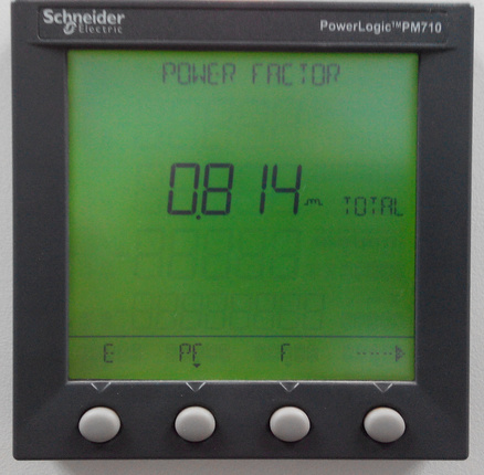

в эту сторону даже не думал...TEB писал(а):Перечисленные Вами ошибки характерны для двух случаев:Замерьте THD по току и по напряжению в силовых цепях Ваших тесисов.
- обрыв фазы (где-то плохой контакт);
- зашкаливают THD в сети.
обрыв фазы мало вероятен, т.к. секции втычного исполнения, там надежный контакт....
а вот THD это действительно интересная тема..., как раз в водных ячейках есть такие девайсы (Power Meter 710)
картина такая
THD U - 0%
THD I/ - 0%
THD I - 1,5%
правда в этом MCC есть два частотника (30kW и 7,5kW) и измерения были сделаны когда частотники не работали...

Ваши THD я посмотрел. Где-то наврано. THD 0% по U - это чудеса. :) Даже на слегка нагруженном на резистор автономном синхронном генераторе из-за механических отклонений в конструкциях синусоида неидеальна. А тут 0% - синусоида девственно гладкая, как будто в МатКаде прорисована (y=sin{x}). А Вы электричество из розетки берёте, из промышленной энергосистемы - там хоть процент да должно быть отклонение. Дома могу посмотреть, сколько у нас в СПб в розетке (прибор стОит). Еще и косинус у Вас ровно 0,8 - как в справочниках. :) THD по I тоже мне кажется каким-то нереально низким. На пром.предприятиях меньше 8% я его не видел вообще ни разу.
Заметьте, что горят шнайдеровские пускатели, а THD Вы померили тоже шнайдеровским прибором. Наводит на мысли. :) Правда к выгоранию входов/выходов THD никак не относится, но факт заставляет задуматься.Входы могут сгореть от импульсных перенапряжений (наводки, коммутация) которые Вы никаким средствами не отловите. Другое дело в том, что у одних приборов выгорание происходит, а у других нет.
