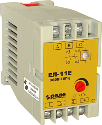

Взорвалось реле контроля фаз ЕЛ-11Е. Короткое замыкание внутри устройства и последовавшее за ним выгорание подходящих проводников L1, L2 и L3 по 1,0 мм кв.
Стечение обстоятельств или низкое качество серийного изделия ?

попробуйте ставить предохранители или автоматы перед реле контроля фаз

Если речь именно про ЕЛ-11, а не импортные аналоги - может быть и то и другое. ЕЛ-11 запомнились тем, что их выпускает несколько предприятий и качество сильно разнится.К сожалению, сейчас уже не вспомню кто хороший, а кто плохой, да и за те несколько лет, которые пользуемся брендовыми (когда надо - с контролем кроме фаз еще и наличия нейтрали) - ситуация могла сильно поменяться.

И то и другое сразу. Под обстоятельствами следует понимать неграмотно выбранную защиту или её отсутствие. При внутреннем к.з. в измерительных цепях должны были сгореть предохранители на измерительных цепях (правда на исправность реле это не повлияло бы, но взрыв и риск пожара в щите были бы исключены). Качества изготовления этих реле оставляет желать лучшего. Советую применять импортные аналоги (могу подсказать какие именно из нашей продукции).Jonsha писал(а):Взорвалось реле контроля фаз ЕЛ-11Е. Короткое замыкание внутри устройства и последовавшее за ним выгорание подходящих проводников L1, L2 и L3 по 1,0 мм кв.
Инцидент наглядно доказал принцип действия электрической защиты:
Если дорогостоящее электротехническое оборудование защищено быстроплавким предохранителем, то в случае неисправности первым сгорает дорогостоящее оборудование, защищая тем самым быстроплавкий предохранитель.
Многие пренебрегают защитой вторичных цепей, завышают номиналы предохранителей или заменяют их автоматами которые никогда не сработают (из числа тех что под рукой а не тех что подойдут). Немудрено, автомат с кривой "В" на полампера стоит порядка 80 евро, в то время когда 6-амперный с "С" - меньше десяти. Предохранители стоят копейки, но их состояние нельзя проконтролировать дистанционно (те что с контролем или на большую отключающую способность сопоставимы по цене с автоматами). В Вашем случае только проводники отгорели, легко отделались, а так-то последствия бывают намного плачевнее.
Кстати если ошибиться с выбором предохранителя то бывает что взрываются сами предохранители, и вызывают пожар.

При очередном включении ЭЩ взорвалось реле контроля фаз, предположительно из-за внутреннего замыкания в ЕЛ11 со стороны измерительных цепей. Возможно был бросок напряжения.
Автомат защиты на малый ток с мягкой характеристикой перед измерительными цепями ркф не стоял, разработчик схемы на это "забил".

С большой вероятностью, ИМХО, это внутренняя неисправность самого реле.
А функцию защиты от малых токов отлично решают также и предохранители, это на два-порядка дешевле. Есть даже предохранители с отключающей способностью до 100 кА (они не взорвутся сами при перегорании), а если измерительная цепь за ТНами то тут и обычных ВПБ хватит, они стоят по 16 рублей за штуку. Есть держатели предохранителей со встроенным светодиодом, который соответственно загорается когда предохранитель сработал или отсутстует, есть и предохранители с контактом сигнализации о срабатывании - это уже по желанию удобства, для таких применений эти рюшечки как правило не нужны.
Вот как важно иметь нормальную защиту на вторичных цепях. С нормальными предохранителями взорвалось бы реле (а может даже и взрыва конденсаторов не случилось бы), но дальнейшего отгорания не случилось бы.
О замене ЕЛ-11 на реле другого типа не думаете?

тоже предполагаю этоTEB писал(а):С большой вероятностью, ИМХО, это внутренняя неисправность самого реле
Защита вторичных цепей важна (она также отсутствует), но не понимаю взаимосвязь описанного мной события с ее зашитойTEB писал(а):Вот как важно иметь нормальную защиту на вторичных цепях. С нормальными предохранителями взорвалось бы реле (а может даже и взрыва конденсаторов не случилось бы), но дальнейшего отгорания не случилось бы.
я не использую ЕЛ-11 ... ЕЛ13, а схема ЭЩ чужое творениеTEB писал(а):О замене ЕЛ-11 на реле другого типа не думаете?

Как же Вы тогда понимаете важность защиты, если не понимаете зачем она тут? :)Jonsha писал(а):Защита вторичных цепей важна (она также отсутствует), но не понимаю взаимосвязь описанного мной события с ее зашитой
Пробой конденсатора (и вообще любой пробой) - это замыкание, возникает ток, превышающий номинальный в разы, в Вашем случае этим током разогрело конденсаторы, отчего и хлопнули, этим же током оплавило провода снаружи. Будь на входе предохранитель - он сгорел бы (и разорвал бы цепь) раньше чем началось оплавление, и, может быть, раньше чем конденсаторы разогрелись до взрыва. Вот такая простая связь.
Вспомнил ещё показательный случай с автоматами Masterpact на 1200А. Разорвало ему привод, да так что передняя стенка вылетела. Оказалось в результате расследования, что после сборки щита автомат не почистили. Обычно их пылесосят и продувают компрессором перед первым включением, ибо в дугогасительные камеры и и внутрь корпуса (под клеммник) могут попасть куски снятой изоляции с проводов или стружка. Видимо, это и случилось. В дополнение, для защиты втор.цепей автомата стоял 6-амперный автомат с кривой С (достаточно и одноамперного, но он дороже), и разделительного трансформатора для питания цепей автомата не было. В результате когда стружка в приводе что-то замкнула, в точку замыкания устремился полный ток КЗ с шин устройства, и ток этот был неслабый раз привод разнесло в клочья. Этот ток мог бы ограничить трансформатор, но его не было, и автомат мог бы ток отключить будь он на номинал, но он был завышен в шесть раз и кривая отключения тоже завышена - вот и стоял горел привод под током пока не разнесло в клочья.
Расследование привело к грязи случайно, когда был выкачен соседний автомат и положен на пол на бок - из дугогасительных камер вылетели куски снятой с проводов изоляции.
Дуговые К.З. опасны тем что при них ток в цепи незначительно превышает номинальный и обычные автоматы эти токи не отключают - вот тут преимущество быстроплавких предохранителей. Горящая дуга в щите - это страшно, весь щит может выгореть за пару минут если цепь сама собой не разорвётся.

Прямой связи со взрывом действительно нет, тут надо детально разбирать конструкцию реле чтобы понять.
Но то что у Вас провода отгорели - это ли не следствие отсутствия защиты?
Защита не предотвращает аварию потому что она срабатывает уже по факту наступления аварии. Её - защиты - главная функция заключается в локализации и противодействии распространению аварии. При нормальной защите у Вас провода бы не отгорели т.к. цепи были бы обесточены. А так - можно считать что Вам повезло что отгорели провода на небольшом участке и этим закончилось. Так-то когда возникает дуга, то она может распространяться по проводникам со скоростью до нескольких сантиметров в секунду - за минуту-другую весь щит может выгореть полностью.
