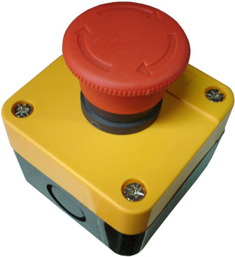

Это такая кнопка?Daimyn писал(а):- выключатель безопасности (механический ручной)
Какова цель установки выключателя безопасности?
Вообще по самым продвинутым требованиям безопасности достаточно отключать питание ПЧ на входе с помощью пускателя.
Если есть возможность, то можно использовать специальную функцию безопасности STO (Safe Torque Off), которая позволяет при ее активации производить слесарные ремонтные работы на двигателе без отключения ПЧ от сети.

Михайло писал(а):Это такая кнопка?Daimyn писал(а):- выключатель безопасности (механический ручной)
Михайло, сменшно, за все беретесь и всему пытаетесь научить даже если толком сами не знаете.
На вашем фото изображена кнопка аварийного останова, а не выключатель безопасности (он разрывает цепь устройства и находится от него в прямой видимости ).

Нет, это что-то типа такого.Михайло писал(а):Это такая кнопка?Daimyn писал(а):- выключатель безопасности (механический ручной)
Цель же одна - обеспечение безопасности проводимых на оборудовании работ.
