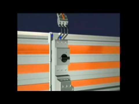

30 жил (а можно, конечно и кабелем) с шин до модулей протянуть - не так уж страшно, щит большой же? Главное шины повыше от панели поднять на изоляторах. А можно и посмотреть вот такие
адаптеры (там вместе с шинами - целая система).
Правда в смету точно сразу не впишетесь. Раза в 1,5-2.

Я не знаю какие шины применяете Вы, но у Wöhner есть вполне подходящие держатели предохранителей для подобных случаев http://pim.woehner.de/online/cms/RU/RU/ ... 0%B8%D0%B8

Так весь вопрос какого сечения их сделать... Ну не на номинальный же ток сборных шин....Бондарев Михаил писал(а):30 жил (а можно, конечно и кабелем) с шин до модулей протянуть - не так уж страшно, щит большой же? Главное шины повыше от панели поднять на изоляторах.
А про красивые решения -реконструируется щит советских времен. Поэтому конструкция остается стандартной - рама из перфоуголка, изоляторы и на них медные плоские шины. Плюс четвертая снизу. А мож и пятая, если заказчик захочет. Могу приложить фотки, но думаю советских ПСУ большинство форумчан видели изрядно Да вроде и у меня на аватаре эти конструкции проглядывают :)

Так до держателя с предохранителем тоже дотянуть надо.у Wöhner есть вполне подходящие
Думаю не стоит заморачиваться - надо брать негнущийся провод ПВ1 - 10мм2, и таскать от шин к автоматам.
Если отбросить формальности, то откуда там КЗ возьмется? От залетевшей гранаты, равно как и от дурака защиты все равно не придумали))

1. Судя по всему Вы на продукцию Wöhner даже не смотрели, в отличие от Никиты.Бондарев Михаил писал(а):Так до держателя с предохранителем тоже дотянуть надо.у Wöhner есть вполне подходящие
Эти модули монтируются сразу на шинную сборку. Но не на то, что есть у Никиты.
2. У "негнущегося" ПВ-1 перед ПВ-3 в таком монтаже куча недостатков и ни одного достоинства. А так, да, я склоняюсь к такой же мысли - делать отводы от шинопровода ПВ-3-600 сечением 10-16 кв.мм.

В вашем прилагаемом файле я увидел только две дин-рейки. ПО ссылке на корень каталога тоже далеко не полез.Судя по всему
Сейчас слазил, посмотрел. Красиво, но не актуально в наших тундрах.
