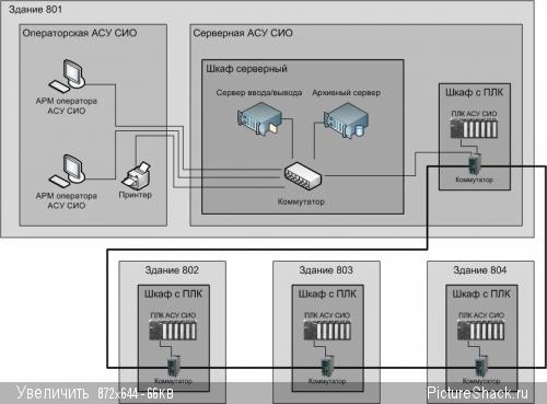

Добрый день, коллеги!
При проектировании новой системы предполагаем реализовать следующую структуру:
ПЛК - Siemens
Коммутаторы нижнего уровня - Siemens Scalance с возможностью кольца
Коммутатор верхнего уровня - Cisco
На нижнем уровне организовано кольцо (оптика), на верхнем - звезда (медь, витая пара).
Кольцо со звездой соединяем витой парой (Cisco к одному из Siemens Scalance)
Будет работать такая схема? Выдержит ли один коммутатор Scalance и передачу через кольцо и обмен данными со звездой верхнего уровня?

Будет работать. Что тут обмен-то ? 4 контроллера - даже не вспотеет :)
Только на мой взгляд нужно сделать так:
Сервер ввода-вывода напрямую к свитчу с оптикой (к кольцу) прицепить через одну сетевую карту. А через вторую сетевую карту прицепить второй свитч (звезду). Тем самым получиться две раздельных сети.
Такое было бы правильно с точки зрения безопасности. А то кто знает, какие там флешки втыкать в АРМы будут.

а если такой вариант: каждый коммутатор Scalance еще подключить напрямую к Cisco.
Добавит ли это какой-либо надежности и еще что-либо?

Тогда уж Циску в варианте стека. Можно не сильно дорогие, типа 2960.

hugo писал(а): а если такой вариант: каждый коммутатор Scalance еще подключить напрямую к Cisco.
Не вижу ничего в этом варианте. Сделать ради того, чтобы сделать? ))
Если нужно восстановление сети при сбое основного потока, то надо класть второе кольцо с таким же оборудованием. Хотя кольцо уже есть само по себе резервирование.
Если просто резерв с ручным восстановлением, то про запас положить несколько кабелей и втыкать их при необходимости.
