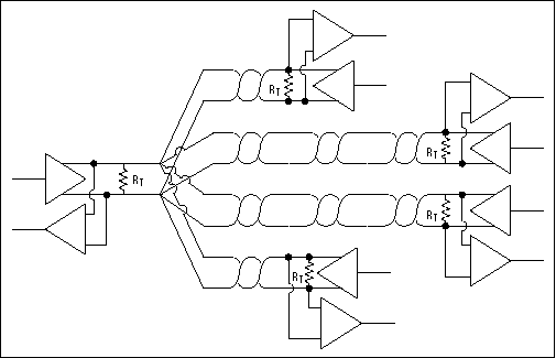

Если бы он это почитал, то понял бы что вот на этой картинке:
изображена никакая не "звезда", а криво сделанная "шина". И конечно не выдавал бы таких перлов: "на общей шине ... смонтированное звездой" )))

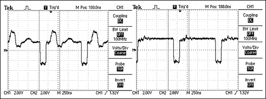

1) Без терминаторов система тоже может работать, но это не значит, что она работает хорошо:
Я и сам иногда подключаю без терминаторов и всё работает вроде как "на ура". Но в таком случае всё равно надо помнить, что система работает не совсем правильно и надо учитывать, что может такое случится, что добавишь в сеть ещё устройство, и, вполне возможно, возникнут проблемы.

Для такого случая аж целых два примера приведено:
-------------- фрагмент --------------------
Примеры неправильных сетей
Составные кабели

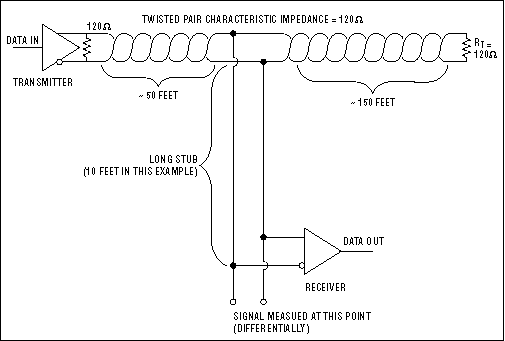

На рисунке имеется целый ряд проблем с организацией межсоединений. Первая проблема заключается в том, что драйверы RS-485 разработаны для управления только одной, правильным образом согласованной, витой парой. Здесь же каждый передатчик управляет четырьмя параллельными витыми парами. Это означает, что требуемые минимальные логические уровни не могут гарантироваться. В дополнение к тяжелой нагрузке, имеется рассогласование импедансов в точке, где соединяются несколько кабелей. Рассогласование импедансов в очередной раз означает отражения и, как следствие, искажение сигнала.
Длинные ответвители
На рисунке, кабель корректно согласован и передатчик нагружен только на одну витую пару; однако сегмент провода в точке подключения (ответвитель - stub) приемника чрезмерно длинный. Длинные ответвители вызывают значительное рассогласование импедансов и, таким образом, отражение сигнала. Все ответвители должны быть как можно короче.
Возможно, что всё кое-как и работало, сигналы отражались где только можно из-за отсутствия терминаторов, но, как предположение, длинные ответвления гасили возвращающийся искажённый сигнал пока он доходил обратно до точек соединения (которую автор темы принял за некую середину звезды). Т.е. отражённый от одного ответвления сигнал не особо искажал правильный сигнал, который предназначался для устройства на другом ответвлении.
Но как только к существующим ответвлениям добавились дополнительные ответвления, т.е. в конце ответвлений стало по два устройства, то они уже, само собой, стали явно мешать друг другу, поскольку отражения накладывались на сигнал вдвойне.
Диагноз: люди, которые всё это монтировали и сказали, что " так тоже будет работать" - они просто дилетанты. Фактически они убили всю прелесть использования шинной топологии, позволяющей провести всего один кабель по всем устройствам. Вместо этого они протащили к каждому устройство свой кабель и соединили в одной точке. Представляете, вот вы ethernet кабеля в квартире кинули, а вместо хаба или свитча взяли и тупо спаяли вместе в одной точке!
Что делать: отказаться от шинной топологии, от неё уже нет толку, все провода прокинуты. Сделать нормальную "звезду", купив коммутатор RS-485.
