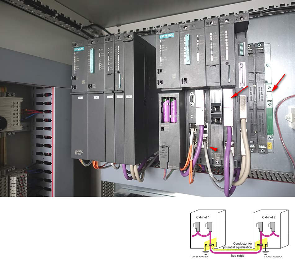

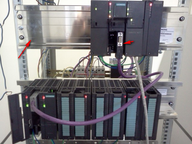

Функциональное заземление FE в системе TN
для нового проекта хотелось бы использовать две шины
PEN для силового оборудования (для моторов 400В)
и FE для оборудования 24В (заземлять минус будет на FE, экраны кабелей, и т.п.)...
но есть вопрос:
например кабель Profibus заземлим на FE...
кабель подключается к контроллеру/ET который установлен на профильной шине (RAIL), которая устанавливается на панель (а панель заземлена на обычную землю)...и теперь внимание...
но экраны гнезд/портов для Profibus/Ethernet на контроллере звонятся с профильной шиной...
т.е. если rail установим на панель (без изоляторов) то при подключении коннектора Profibus у нас объединятся PE и FE....
отсюда напрашивается вывод что нужно устанавливать профильную шину на изоляторы...но такого никогда не видел
Какие есть мысли на этот счет???
или ставить профильную шину на изоляторы и не "парится"?
но есть вопрос:
Профильные шину на изоляторы устанавливать не надо. На изоляторы ставят шину FE. Проводники от шин FE и PE сойдутся вместе в одной единственной точке на ГЗШ (главной заземляющей шине), к которой подключаются заземлители
это понятно...но экран порта (металлическая часть) звонится (соединена) с профильной шиной...и при подключении коннектора profibus (а внутри коннектора экран кабеля подключается на тело коннектора (метал.часть)) экран кабеля автоматически заземляется на шину PE (а хотелось бы на FE)...
Это видение Сименса. Нам остаётся лишь обеспечить меньшее сопротивлений между экраном и FE чем между экраном и PE.
Мы можем установить соединение между профилем и FE проводником большого сечения и малой индуктивности. Аналогично и с экраном.
шина PEN в MCC будет 100x10 (половина фазного проводника), а шинку FE планировал ставить небольшую 10x3
отсюда вопрос при таком условии сопростивление PEN шины будет меньше (больше сечение) и ток между экраном и PEN пойдет через PEN а не FE????
Причём тут шины, когда речь о проводниках между шиной и панелью?
Или у Вас контроллер на одной панели с МСС ?
Мысль банальная: либо экран подключить в зажимы заземления контроллера ET и всё - будет заземлён на PEN; либо экран не подключать к зажимам контроллера ET а заземлить туда куда хотите - будет заземлён туда куда подключите.
Отправлено спустя 4 минуты 34 секунды:
А Вы уверены в том что без FE вам в принципе не прожить?
