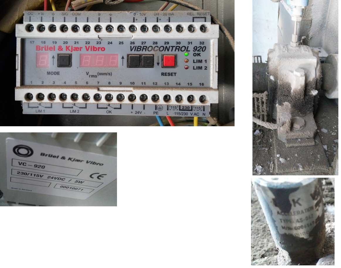

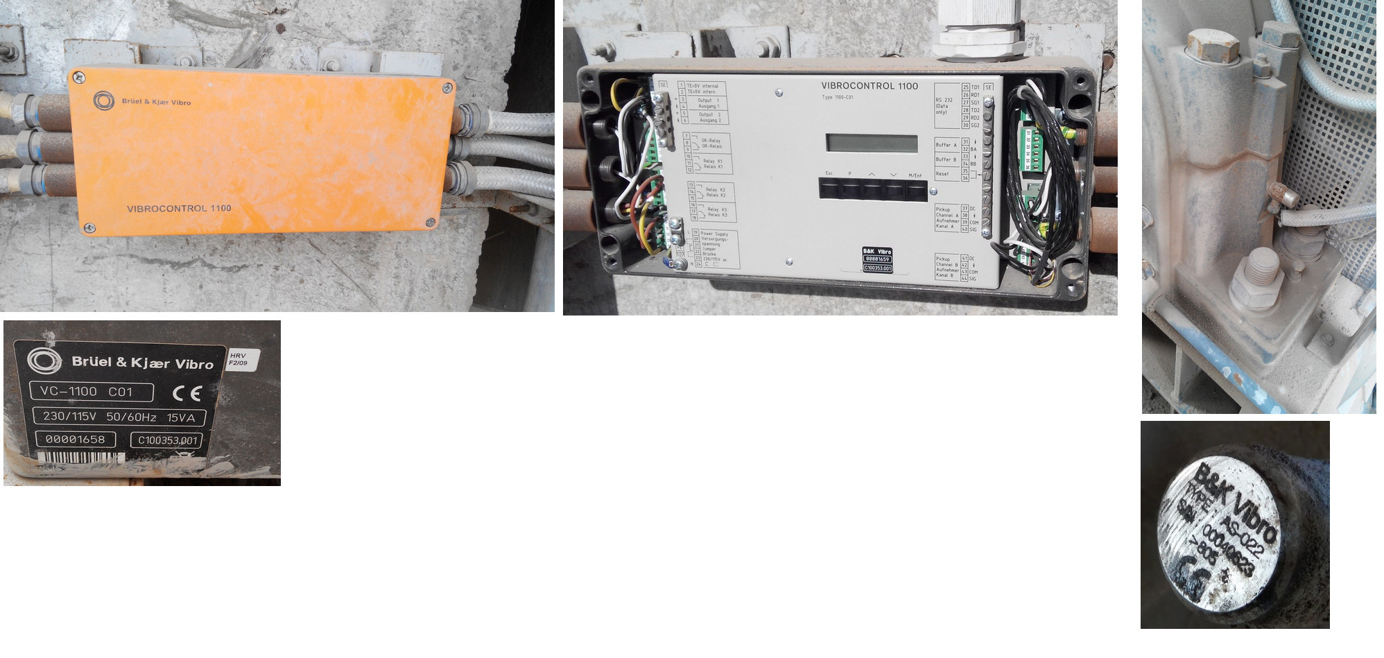

Добрый день,
в каких случаях “рекомендуется” мониторить виброскорость, а в каких виброускорение для вентиляторов газоочисток?
На существующей газоочистки на вентиляторах установлены датчики вибрации от одного и того же производителя - BRUEL & KJAER VIBRO
на больших вентиляторах (1.2 МВт)
датчики виброускорения - VIBRATION SENSOR, ACCELERATION AS-022 + Vibrocontrol 1100-CO1,
причем с Vibrocontrol аналоговый выход уже 0-20mm/s т.е. скорость, получается трансмиттер конвертирует ускорение в скорость?

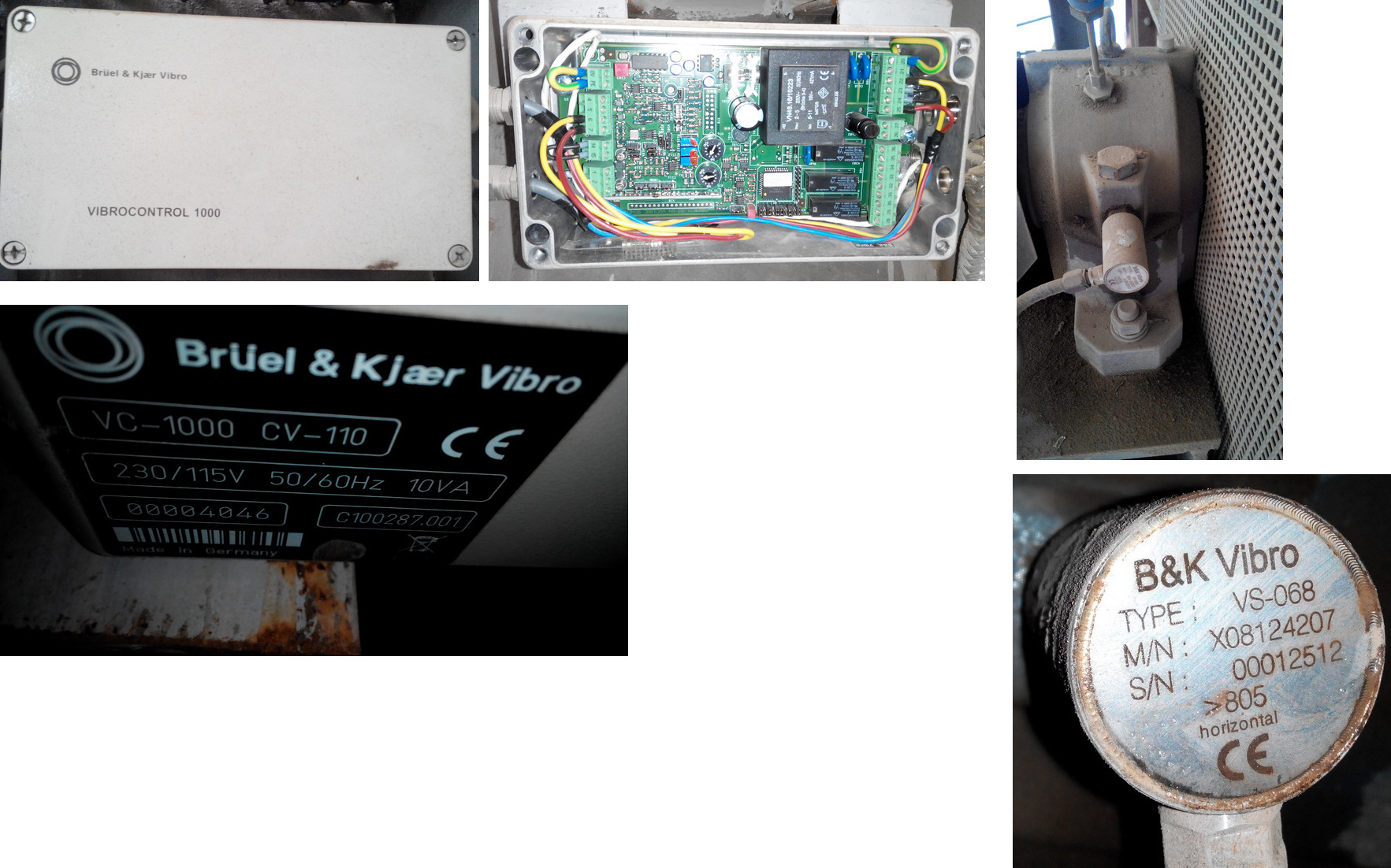

на вентиляторах поменьше... (200-400 кВт)
датчики виброскорости - VIBRATION SENSOR, VELOCIMETER + Vibrocontrol 1000 CV-110,
причем как я понял датчики виброскорости есть для измерения в горизонтальной, вертикальной или обеих плоскостях…, в каких случаях в какой плоскости нужно мерять?
на вентиляторах поменьше (50-100кВт)
датчики виброускорения - VIBRATION SENSOR, ACCELERATION AS-062 + Vibrocontrol 920,
совершенно не понятно почему поставщик газоочистки поставил три разные системы...(а не одну универсальную)...
и в каких случаях нужно ставить какую систему?

hell_boy писал(а):
14 июл 2019, 22:14
Обычно предупредительные и аварийные уровни вибрации нормируются в мм/с
У нас установлены вентиляторы от производителя REITZ
согласно рекомендациям производителя (к стати он тоже ссылается на DIN ISO 10816/3) (фото прикреплено)
для моторов 15-300kW сигнал предупреждения при 4.5-7.1 mm/s, авария (трип) >7.1 mm/s
для моторов >300kW сигнал предупреждения при 7.1-11 mm/s, авария (трип) >11 mm/s
все же не могу понять если уровни аварий нормируются по виброскорости, зачем устанавливать датчики виброускорения?
по характеристикам датчики виброускорения перекрывают больший диапазон частот до 20 KHz, а датчики виброскорости только до 2KHz,
а интересно для обычного вентилятора на газоочистке до какой частоты реально нужно мерять? 2KHz достаточно?
Отправлено спустя 9 минут 26 секунд:
у нас есть два типа акселерометр AS-022 и AS-062 (таблица прикреплена)
не могли бы объяснить чем они отличаются....
смотрю разные типы один -24V dc второй CCS ? В чем отличия?
как думаете эти датчики взаимозаменяемы?

Тогда ставьте раздельно. На подшипники двигателя и на подшипники крыльчатки.
В трансформаторной будке живет трансформаторная собака (с) Прозрачный гонщик.
Автор темы
hardwareprojectspro
не первый раз у нас
не первый раз у нас
Сообщения: 368
Зарегистрирован: 14 дек 2012, 17:53
Имя: Александр
Откуда: СССР
Благодарил (а): 7 раз
Поблагодарили: 2 раза
Датчики вибрации (скорость или ускорение)?
Сообщение hardwareprojectspro » 19 июл 2019, 11:12
keysansa писал(а):
19 июл 2019, 10:44
мы так иставим...
хотя обратил внимание что в существующих проектах от "зарубежных" коллег,
на маленькие вентиляторы (до 400kW) они ставят только один датчик на стороне вентилятора(где подключение вала мотора и вентилятора),
а на больших (>1MWt) ставят два на стороне вентилятора (DS и NDS сторона)...
на стороне именно моторов датчики не ставят
Аватара пользователя
keysansa
специалист
специалист
Сообщения: 698
Зарегистрирован: 20 дек 2018, 04:45
Имя: Сергей
Откуда: РБ Гомель
Благодарил (а): 486 раз
Поблагодарили: 31 раз
Сообщение keysansa » 19 июл 2019, 11:21
hardwareprojectspro писал(а):
19 июл 2019, 11:12
У меня подозрение, что это датчики ускорения, а не скорости.
Отправлено спустя 1 минуту 35 секунд:
19 июл 2019, 11:12
Если нормально соблюдается обход оборудования, то можно и не ставить. Однако подшипники двигателя тоже могут привести к отказу.
Автор темы
hardwareprojectspro
не первый раз у нас
не первый раз у нас
Сообщения: 368
Имя: Александр
Откуда: СССР
Сообщение hardwareprojectspro » 20 июл 2019, 09:47
keysansa писал(а):
19 июл 2019, 11:22
Вы правы на больших вентиляторах установлены два датчика ускорения AS-022 и "смарт" виброконтроль Vibrocontrol 1100.
