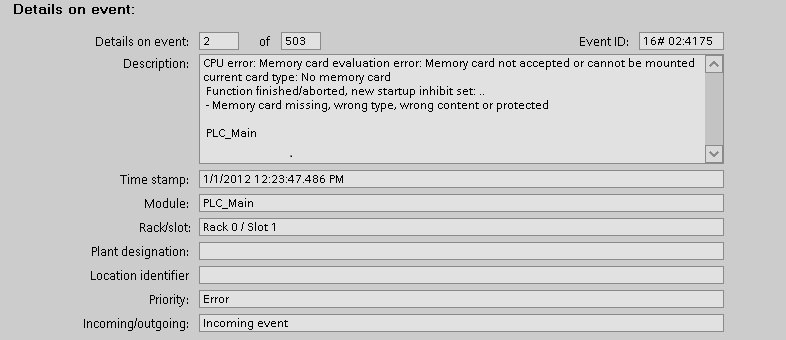

ПЛК S7-1513PN SIPLUS портит данные на карте памяти при включении/отключении питания, ошибка на картинке.
Чтобы залить проект снова - приходится форматировать память силами контроллера. Карты памяти менял - не помогает. Контроллеры менял - ситуация таже, но с немного другим визуальным сопровождением (у одного контроллера моргает красная лампочка, у другого не моргает). Фирмварь одного контроллера обновил до 2.1.0 - не помогло.
Контроллер 6AG1 513-1AL00-2AB0, в проекте также, TIA Portal определяет что онлайн контроллер - это 6ES7 513-1AL02-0AB0, но считает их совместимыми.
Сталкиваюсь с таким сбоем на S7-1x00 первый раз.
Была ли у кого такая проблема и как ее решали?

А в хардваре поменять пробовали заменить на соответствующий...установленный?

В хардваре стоит контроллер соответствующий надписи, которая есть на самом контроллере.
Если я поменяю на 6es7xxx, то в корзину не встанут другие модули входов-выходов, т.к. корзина либо вся SIPLUS, либо обычная версия.

Проблему решили. Это баг ТИА Портала v.13 совместно с работой контроллера S7-1513 SIPLUS. Вот как это выглядит и решение:
http://www.youtube.com/watch?v=o1X1dFMn49s
