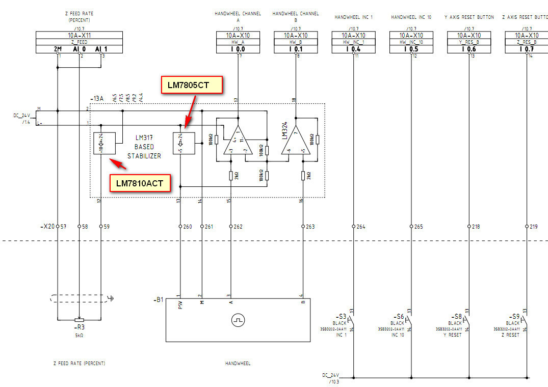

Добрый день,
в ПЛК S7-1200 нужно завести сигнал 0-10В с существующего потенциометра 5kOm,
это апгрейд существующей системы, шлифовальный станок, и потенциометр задает скорость подачи станка,
и хотелось бы обеспечить маскимально точное считывание этого сигнала,
24В берем от блока питания Sitop он вроде бы как стабильный, но есть опасения что во время работы станка (на этот же ситоп заведены и панелька HMI, и мозги частотников, и пару клапанов) эти 24 будут немног плавать, а как следствие наш сигнал 10В тоже будет плавать,
что очень опасно для станка.
И нужно обеспечить стабильное опорное напряжение 10В, из-за этого планируем установить регулятор напряжения из 24/10В (LM7810ACT)
какое Ваше мнение на этот счет?
Почему же на станке используется потенциометр, если это так опасно. Купите энкодер и заведите на входа контроллера. Там как раз есть счетчики.
hardwareprojectspro писал(а):
27 мар 2018, 17:47
Чем городить огород, возьмите 10В с аналогового выхода, контроллера. Думаю там будет достаточно точное значение. А заодно сможете задавать скорость подачи, как с панели (через PLC), так и с потенциометра.
согласен с Вами, обычно на всех новых станках скорость задается именно энкодерами,
но мы делаем модернизацию существующего станка и на пульте есть один энкодер (на самое критическое вертикальное перемещение камня)
и несколько потенциометров, которые мы хотели бы использовать...

Приобретите вот такой девайс:
http://www.contravt.ru/?id=12278
Выходное напряжение выберете или 5 В или 12 В.
При этом входное может быть от 18 до 36 В.
Стоит недорого, качество высокое, устанавливается на ДИН-рейку и никакого колхоза с ЛМками.

1. Берём потенциометр, подключаем его ко входу преобразователя сопротивление/4-20мА, подаём на вход ПЛК. Так и то стабильнее будет.
2. Берём электронный потенциометр, управляем им кнопками "больше/меньше", выход подключаем ко входу ПЛК. Опять на порядок стабильнее.
Потенциометр с нужной точностью и разрешением, преобразователь для него вот: https://dvk-electro.ru/02measure/uni.html
Электронный потенциометр вот: https://dvk-electro.ru/08potent/index.html
у меня ПЛК S7-1200 там на борту аналоговый вход только напряжение 0..10В, этот вариант не подходит.
TEB писал(а):
03 май 2018, 11:58
согласен что стабильнее, но нужен потенциометр не с кнопками а с крутилкой (как handwheel).

Преобразователь может быть и в 0...10В :) Любой.
Не говоря о том что 20мА превращается в 10В посредством прецизионного резистора 500Ом (это нестандартное значение, но такие есть) или двух обычных 1кОм.
03 май 2018, 13:03
Тогда см.выше.
Отправлено спустя 14 минут 9 секунд:
Сам потенциометр выбрать необходимого класса точности и числа оборотов (1 или 10) с соответствующим лимбом на ручке, есть ручки и с фиксатором - защита от случайного поворота.
