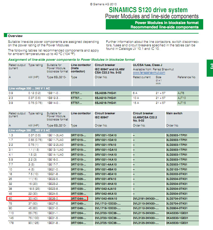

Что-то пускатель совсем без запаса выбран. При включении частотника у него заряжается конденсатор, потребляется повышенный ток. Если интересно, померяйте какой там ток и как долго заряжается.
Для аналогичного Sinamics S120 36 кВт (входной ток 58 А) рекомендован пускатель 3RT1045 (80 А).

для Sinamics S120 - 6SL3210-1SE26-0UA0 (30kW) по рекомендациям точно такой же контактор 3RT1044...Михайло писал(а): Что-то пускатель совсем без запаса выбран. При включении частотника у него заряжается конденсатор, потребляется повышенный ток. Если интересно, померяйте какой там ток и как долго заряжается.
Правда как Вы знаете у микромасте 440 есть две мощности для постоянного момента и переменного (две мощности), на Sinamics S120 такого нет...я считаю по постоянному моменту...

Там вместо CT/VT применяются понятия HO/LO (high overload/low overload). Соответственно точный аналог 6SL3210-1SE27-5UA0. Правда у него ток 88 А. Может по-другому рассчитывается номинальный входной ток, с учетом зарядки конденсатора?

Почему горит силовой контактор перед преобразователем (без к.з. и перегрузки)?
Методом исключения:
Если ММ не выдавал никаких сообщений об ошибках или авариях, то все, начиная от звена постоянного тока и до двигателя в порядке.
Если предположить, что контакторы без дефектов (хотя нельзя исключить такой вариант)
Если предположить, что цепи питания катушек контакторов в порядке (опять же нельзя исключать)
То имеем два возможных источника проблем:
а) дроссель
б) выпрямитель ММ (он его не контролирует ну практически никак, весь контроль уже в звене постоянного тока)
а) дроссель
- Сообщения: 17577
- Благодарил (а): 824 раза
- Поблагодарили: 1652 раза
Греются контактные группы, так что как и откуда управляется контактор - совершенно неважно. Нагрев этот длительный (поплатились даже провода, потемнел корпус) - дело не в коммутации и не в управлении.
Вариантов всего три:
1. Некачественный контактор
2. Контактор неправильно выбран
3. Пыль и агрессивная среда внутри щита (белый налёт на группах).
Действуйте методом исключения. Первый вариант наименее вероятен (уже была замена).
