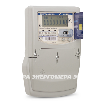

В свете вышесказанного интересно, когда у нас дойдет дело до предоплатных счетчиков, тем более они реально выпускаются. http://www.energomera.ru/ru/products/meters/ce205s7 Как я понимаю, счас это в средней азии в полный рост внедряется.

Непонятно куда он данные об оплате передаёт. И очень смущает реле нагрузки на 60 ампер. Это контактор должен быть уже полноценный.

В России предоплатные счетчики будут взламывать, уж найдутся умельцы.
Вопрос у другом когда создастся инфраструктура для поддержки всех наворотов этих интеллектуальных счетчиков повсеместно, у меня, например в полумиллионном городе о двухтарифных счетчиках только говорят, но по факту официальной информации нигде нет, не говорю уже о всяких там серверах сбора информации и удаленном управлении.

он скорее всего принимает эти данныеTEB писал(а):Непонятно куда он данные об оплате передаёт. И очень смущает реле нагрузки на 60 ампер. Это контактор должен быть уже полноценный.
как? скорее всего по GSM (электронная смарт-карта)из ЦОД
реле в 60 А смущает? это сейчас у многих счётчиков встроено (мы, например, сейчас ставим потребителям производства ф. МАТРИЦА)

На фото карточка прямо в счётчик воткнутаDmitry Isaev писал(а):он скорее всего принимает эти данныеTEB писал(а):Непонятно куда он данные об оплате передаёт. И очень смущает реле нагрузки на 60 ампер. Это контактор должен быть уже полноценный.
В описании нет ни слова ни про какой интерфейс и передачу данных.
Картинка из буклета тоже не добавляет ясности
Похоже что дебетную карту надо таскать ножками из расчётного центра домой и обратно.
То что это везде встроено - это да. Но смущать это не перестаёт.Dmitry Isaev писал(а):реле в 60 А смущает? это сейчас у многих счётчиков встроено (мы, например, сейчас ставим потребителям производства ф. МАТРИЦА)
Не знаю как сейчас, а лет пять назад разбирал такое реле УЗМ-50. Было заявлено внутри реле на 50 ампер (отключает и включает нагрузку). По факту оказалось внутри реле на 16А, которое коммутирует и 50А, но очень ограниченное количество циклов. И так, смотрю, многие делают - берут реле не по номинальному току, а по предельной коммутационной способности. Да и проводники внутри были не больше 6 квадрат - явно считали не по пропускной способности, а по нагреву, длина-то маленькая. Кто-то считает это нормальным, я - нет (и поставил контактор).
Мы с коллегой покупали эти УЗМки себе по квартирам, он пустил цепь напрямую, я - через контактор. У него УЗМ сдохла через пару лет, у меня лет 6 уже стоит (я раньше его покупал).
