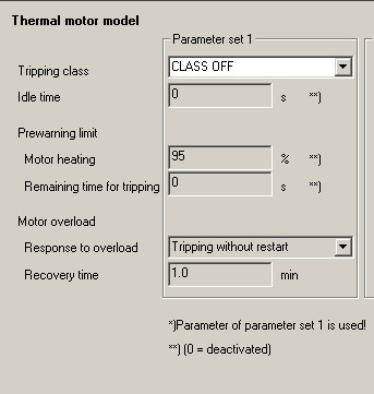

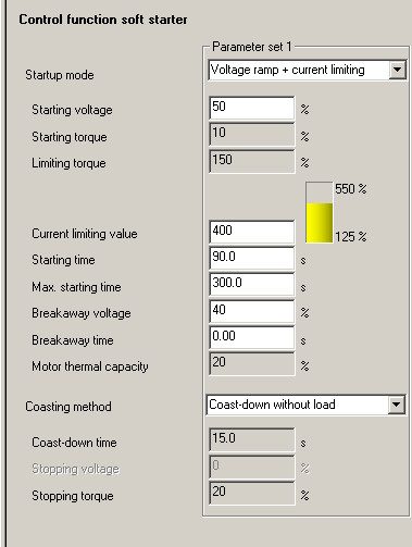

Сейчас идет пуско-наладка одного дымососа....
Есть радиальный вентилятор (система газоочистки) Reitz KXE 080-180010-00 (мощность на валу 360kW/20C, 195kW/250C, двигатель Siemens 1LA8 357-6AB60 (384kW), плавный пуск 3RW4456-6BC44 (450kW/class 10).
Текущие настройки плавного пуска:
voltage ramp+current limiting,
start voltage 50%,
current limiting value – 400%
Start time – 90.0 s
Tripping class – CLASS OFF
Двигатель стартует очень долго, порядка 70-80 секунд....
Не нравится, что выключен класс защиты!
При попытке активировать класс защиты 10-30, плавный пуск при пуске (через 60с) выдает ошибку – перегрев тиристоров.
Другие манипуляции (уменьшить пусковое время, увеличить пускокове напряжение) приводит или к перегреву тиристоров или перегреву двигателя и аварии УПП.

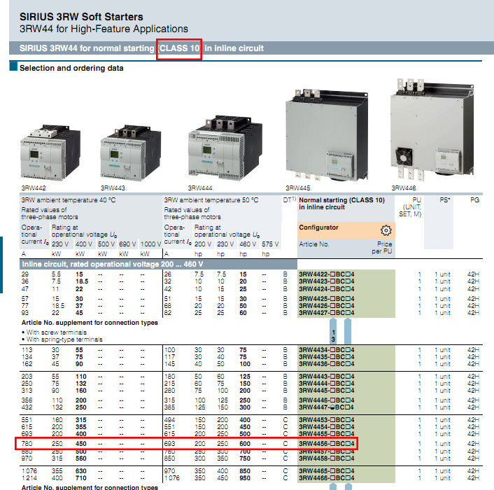

Думаю что этот плавный пуск недостаточно мощности для этого вентилятора (по рекомендациям Siemens при тяжелом пуске class 30 плавный пуск должен браться на два порядка выще дымососа, т.е. порядка 500kW), как вариант можно попробовать подключить УПП внутри треугольника, что позволит избежать перегрева тиристоров.

1. Насколько опасно деактивировать класс защиты для двигателя?
2. Насколько опасен такой длительный пуск 70-80 секунт, с ограничением тока 400%?

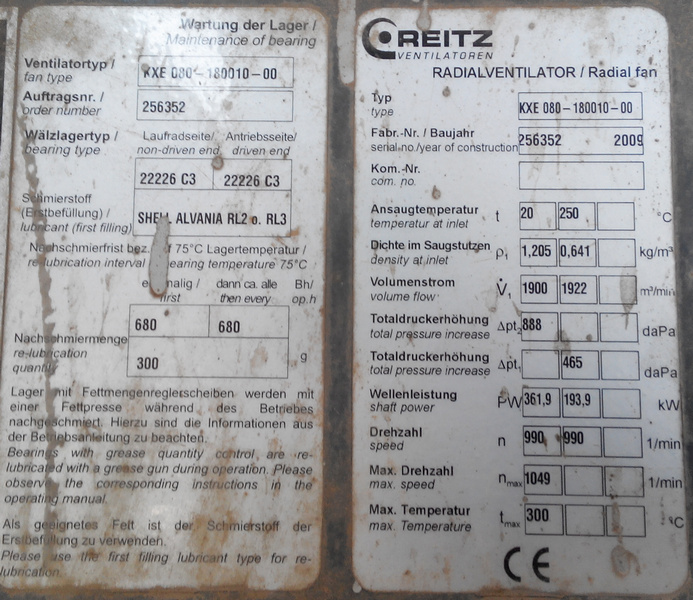

4. На табличке дымососа в разделе мощность есть две мощности для 20 и 250 градусов, мощность отличается в два раза, плавный пуск должен выбираться на самый тяжелый случай? Или на рабочую температуру (например, при работающей установеке температура газа на входе дымососа будет >250С);

как Вы думаете насколько опасно отключение класса....
может оставить как есть и не волноваться???

время уменьшали, выбивает по перегреву тиристоров....

Как я понимаю, такой режим предполагает в том числе ограничение тока на заданном уровне. Если поставить к примеру 200% и увеличить время?hardwareprojectspro писал(а): voltage ramp+current limiting,
На видео показан удачный пуск? После разгона потребляемая мощность реально падает до 90kW?
Вообще фигня какая то, потому как дымосос это обычный центробежный вентилятор, и приблизительно можно считать, что мощность, потребляемая вентилятором, пропорциональна квадрату частоты вращения. То есть во время разгона в на низких оборотах преодолевается только момент инерции ротора и рабочего колеса. А там токи 200 - 250%. Это ненормально.

По технологии там всё нормально? Шибер на всасе дымососа присутствует и в момент пуска закрыт?

кстати по поводу задвижки на дымосос, у нас она стоит на выходе (после дымососа), но есть другие объекты там стоит на входе (до дымососа)... вообще насколько критично где стоит задвижка... до или после дымососа...
и на дымососе мощность на валу зависит от входной температуры... на какую мощность нужно выбирать плавный пуск на максимально тяжелый режим... как сейчас... все стоит температура окружающей среды 20С??? в работе будет >200C.
на выходе дымососа стоит задвижка она при пуске закрыта....
вопрос: как Вы думаете насколько опасно если в софтстартере отключить класс???
имеет ли смысл подключить по схеме звезда треугольник???

Задвижка должна быть на всасе. На время пуска с целью снижения нагрузки закрывают всас. Это классика.

пришел ответ от тех.поддержки Siemens:
i've seen the video and there you can see that the heat sink temperature and the contact block heating is going up to high values. Otherwise the current limit of 400 % is not arrived because the starting time is to long.
I would suggest to change the starting time from 90 sec to 10 sec and make a test again.

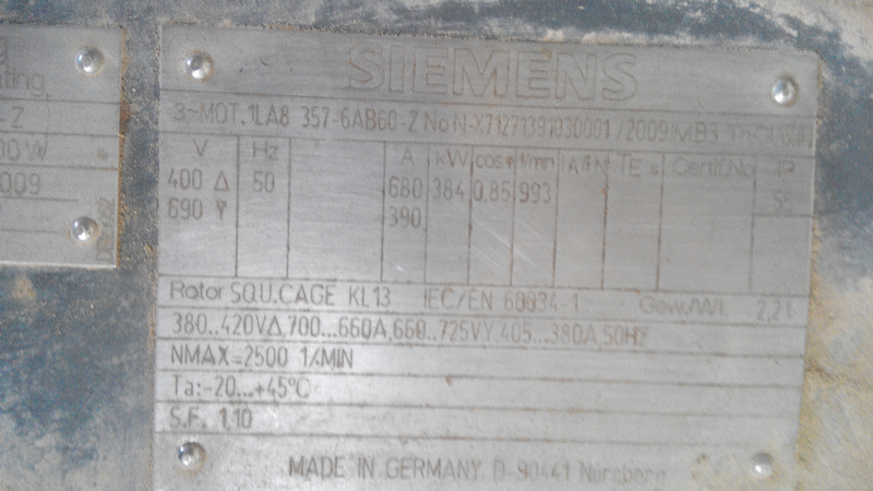

У нас два проблеммных плавный пуска один на двигатель 384kW, второй на двигатель 250kW.
Радиальный вентилятор (система газоочистки) Reitz KXE 063-200010-00 (мощность на валу 282kW/20C, 250kW/50C, двигатель Siemens 1LA8 355-6AB60 (250kW), плавный пуск 3RW4453-6BC44 (315kW/class 10).
Сегодня попробовал уменьшить (по рекомендациям Siemens) время пуска с 75 до 10s (с активированием класса защиты 30 – тяжелый пуск), два раза пускали первый раз выбил по перегреву двигателя (пусковое время 10с, но максимальное время пуска было 150с), второй раз пусковое время 10с, максимальное время 20с., выбил – по превушению времени (нет пуска).
Вот что думаю, может проблемма не в софтстартере, а в двигателе... может он выбран не правильно (недостаточной мощности)?
А может плавный пуск считает неправильно температуру по своей мат.модели?
Какие есть рекомендации???

А дальше решайте, что Вам проще: поставить задвижку на входе или заменить двигатель и ПЧ.
Это Вы сами и наблюдаете.
Отправлено спустя 1 минуту 58 секунд:
Под такую схему - да, неправильно, это очевидно. И ПЧ тоже (тиристоры перегреваются).

пришел очередной ответ от тех.поддержки,
попробовать увеличить ограничение тока с 400% на 450 и 500%
пускали два раза с параметрами
1. 450%, время пуска 10с, макс. время 20с - трип - Max/starting time exceeded!
2. 500%, время пуска 10с, макс. время 30с - трип - Max/starting time exceeded!
вентилятор вращается но реально ему нужно больше времени...что делать???
насколько опасно давить в двигатель 5 крат в течении 30с?
есть опасения что сгорят предохранители (по схеме вверху плавного пуска) в это время?
