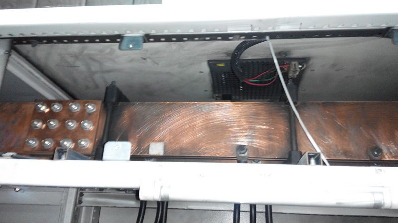

Добрый день.
В одном из НКУ (MCC) 0,4кВ/4000A произошел пожар, были повреждены три шкафа (оплавились автоматы, контакторы, провода), панели поменяли, шинодержатели и главные медные шины почистили (не стали менять).
Начали мерять мегометром сопротивление между PE и каждой фазой при 500В показывает 0,5МОм, как я понимаю это нминимально допустимое сопротивление?
Как по ПУЭ/DIN проверяются медные шины в НКУ, только мегометром на сопротивление изоляции?
Если медные шины, шинодержатели в саже (после пожара) это опасно?
Как нужно чистить медные шины и шинодержатели (спиртом)?
почему произошел пожар точно не известно, но предпоолагаем, что произошло кототкое замыкание на верхних губках маломощного автомата, который подключался к главным шинам (2х100х10) проводом 2,5мм2.
Вводной автомат 4000A не выбил, т.к. ток короткого замыкания провода 2,5мм2 ниже уставок вводного автомата....

Сопротивление изоляции - не панацея. Хотя 0,5 МОм для сухого РУ без учета внешних кабелей (они отключены) это катастрофически мало, РУ явно нуждается в чистке и возможно замене элементов (спуски и отводы шин, шинодержатели, аппараты и т.д.). Нормально такое РУ должно иметь сопротивление изоляции минимум в 10 раз больше. ПУЭ допускает и 0,5 МОм, но это на пределе и явно говорит о том что РУ нуждается в переборке, чистке, а то и в капитальном ремонте.
По хорошему любое РУ НН испытывают на пробой изоляции. Прикладывают испытательное напряжение между цепями разных фаз (включая вторичные цепи) и корпусом и выдерживают в течение определенного времени. РУ считается выдержавшим испытание если не произошло пробоя изоляции или ее перекрытия разрядом по поверхности. Для 0,4 кВ испытательное напряжение составляет, если не ошибаюсь, 2,2 кВ, время - 1 минута. Если произошел пробой - визуально отыскивается место пробоя, устраняется проблема и испытание повторяется.
Есть еще одно хорошее испытание, но оно дорогостоящее. Силовые (в идеале все, в реальности -максимум возможных) цепи нагружаются номинальным током (напряжение роли не играет), выдерживается под ним порядка часа-двух, после чего так же под током производится съёмка элементов РУ инфракрасной камерой. Так выявляются места нагрева. Это термографирование. Камеры эти дорогостоящие, поэтому есть фирмы которые по вызову выполняют термографирование и предоставляют подробный отчет, где точно указывают места повышенного нагрева. Так например удается выявить плохую затяжку болтов на шинах и даже отдельные полюса автоматов где главные контакты плохо контачат. Соответственно нужно иметь источник тока. Вместо ИК-камеры можно конечно применить ручной пирометр, но он не даст общей картины, удастся выявить только совсем уж явные проблемы.
Ещё, сопротивление силовых цепей проверяют микроОмметром, повышенное сопротивление шины одной фазы например говорит о плохом контакте где-то на стыке шин, или о том что шина имеет повреждение (лопнула, треснула).
Полный комплекс таких испытаний может надежно выявить дефекты. Хорошо применить измерение сопротивления изоляции, испытание на пробой и термографирование.
В Вашем РУ из-за пожара могли деформироваться шины и повредиться шинодержатели, а также ослабнуть или лопнуть часть болтов на шинах, в том числе на отводах. Сажа - отличный проводник, особенно когда отсыреет, её надо удалить с токоведущих частей. Могла повредиться изоляция кабелей, но визуально этого всего можно и не заметить - изоляция высохла и пошла микротрещинами, от чего потеряла свои свойства. Поэтому, по-хорошему, надо хорошенько все промыть, просушить, шинопровод перебрать, заново зачистить и залудить все контактные площадки, болты заменить на новые и затянуть их динамометрическим ключом, после чего провести как минимум испытание на пробой, замер сопротивления изоляции и замер сопротивления цепей микроОмметром. Термография тоже будет очень кстати, но Вам нужен управляемый источник тока до 4000 ампер для такого испытания.

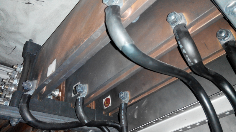

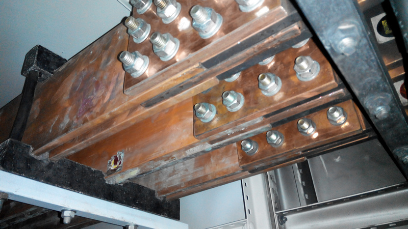

Как это видно по фото?megavolt86 писал(а):И испытания проводили только мегоометром на 2 кВ этого хватало вполне. А тепловизионный контроль проводили под нагрузкой (в работе). Другой вопрос вы сопротивление изоляции со всеми отходящими цепями мерили? Судя по фото да...по идее лучше мерить только все элементы по-отдельности.

Закопчёные гайки наконечников отходящих от шин проводников не откручивали...TEB писал(а):Как это видно по фото?megavolt86 писал(а):И испытания проводили только мегоометром на 2 кВ этого хватало вполне. А тепловизионный контроль проводили под нагрузкой (в работе). Другой вопрос вы сопротивление изоляции со всеми отходящими цепями мерили? Судя по фото да...по идее лучше мерить только все элементы по-отдельности.
Так что, ЕСЛИ испытания проводили ДО фото, то...

Это отводы от шин. За ними ещё автоматы стоят. Или фидерные кабели, по-Вашему, пошли прямо от сборных шин? Без защиты?Ryzhij писал(а):Закопчёные гайки наконечников отходящих от шин проводников не откручивали...TEB писал(а):Как это видно по фото?megavolt86 писал(а):И испытания проводили только мегоометром на 2 кВ этого хватало вполне. А тепловизионный контроль проводили под нагрузкой (в работе). Другой вопрос вы сопротивление изоляции со всеми отходящими цепями мерили? Судя по фото да...по идее лучше мерить только все элементы по-отдельности.

Евгений, так то утечка может быть и по золе, которая на изоляции могла осесть, отходящие провода могут между собой касаться а так же и корпуса. Если уж изоляция системы в сборе не айс, то надо разобрать систему и мерять сопротивление изоляции у каждой части.TEB писал(а):Как это видно по фото?
После пожара мы срезали старую изоленту с наконечника и обматывали новой, дабы исключить возможность утекания по золе.

Не надо уходить от ответа на вопрос - это дурное воспитание.megavolt86 писал(а):Евгений, так то утечка может быть и по золеTEB писал(а):Как это видно по фото?
Я об этом написал в самом начале, не заметили? Но как из фотографий сделан вывод о том что замерено СИЗ вместе со всей фидерной сетью - ума не приложу, если даже автоматов не видно на фото. Откуда эта отсебятина? Это ведь модульный щит с пускателями (MCC), нагрузка - двигатели, они не могут быть включены в момент измерения в принципе вообще никак, даже если подведены кабели и пускатели не выкачены.
Визуально там не всё так плохо, раз маркировка на трубках хорошо видна - значит кабели сильно не пожгло, но опять же не видно где была дуга. Автор и спрашивает, достаточно ли иметь СИЗ 0,5 МОм чтобы включить ЭРУ в эксплуатацию, и как его дополнительно испытать для самоуспокоения. Нет, говорю, я, этого недостаточно, слишком мало. И самым лучшим будет,наверное, испытать его на электрическую прочность, должно где-то перекрыть - возможно, будет видно где проблема.
А уж про такие вещи как проверка затяжки болтов всех шиноболтовых соединений, отдельно можно и не говорить - это полагается делать после каждого К.З.
Промыли всё внешне, не разбирая шин. Я рекомендую промыть тщательнее (обратить внимание на шинодержатели), просушить и испытать ещё раз, и для верности испытать высоким напряжением на пробой. Возможно всё будет уже лучше. Надо добиться СИЗ хотя бы 1 МОм.
А вот где Вы там изоленту с наконечников снимали - отсюда вытекает вопрос, что изолента там вообще делала.

Вот в частности, наверное никто не обратил внимание на первых фото на вентилятор (или это пожарка?) в крыше щита прямо над шинами? А ведь неправильно установлен, клеммы прямо над шинами а значит обслужить их не обесточив щит нельзя (какой идиот туда полезет под напряжением?). ОТК на заводе-изготовителе такое пропустило - это значит что всё в порядке? Да ни разу - это значит что ОТК такое. При пожаре туда пыхнуло дугой и видно что клеммник с проводами так и помыли не откручивая, что там творится после пожара и промывки - аллаху и то неизвестно. А это и может быть один из источников низкого СИЗ. И потенциальная проблема на будущее, когда сплавленный вентилятор пробьёт или заклинит.
В то время как вентилятор можно было поставить в каком угодно месте на нагнетание (на дверь обычно ставят, пониже), а в верхней части сделать жалюзи или на крайний случай крышу приподнять грибком - будет и охлаждение нормальное и обслуживать всё можно, и при пожаре он бы не пострадал. Вроде бы мелочь? Но это значит что таких же мелочей может быть полон весь щит, а электричество, как я говорил, шуток не понимает. Поэтому (в том числе) я и писал в самом начале, что нужно всё тщательно перебрать (может найдутся ещё приветы от производителя) и прошить чтобы быть уверенным в исправности. Пока не было дуги, как-то всё это работало, но после воздействия дуги некоторые из тех приветов могут дать о себе знать, и то не сразу. Это как автомобиль-утопленник: вроде ездит после сушки, но едешь как на бомбе (у меня однажды на таком утопленнике ГУР заклинило в повороте на круге - вот весело-то было).
